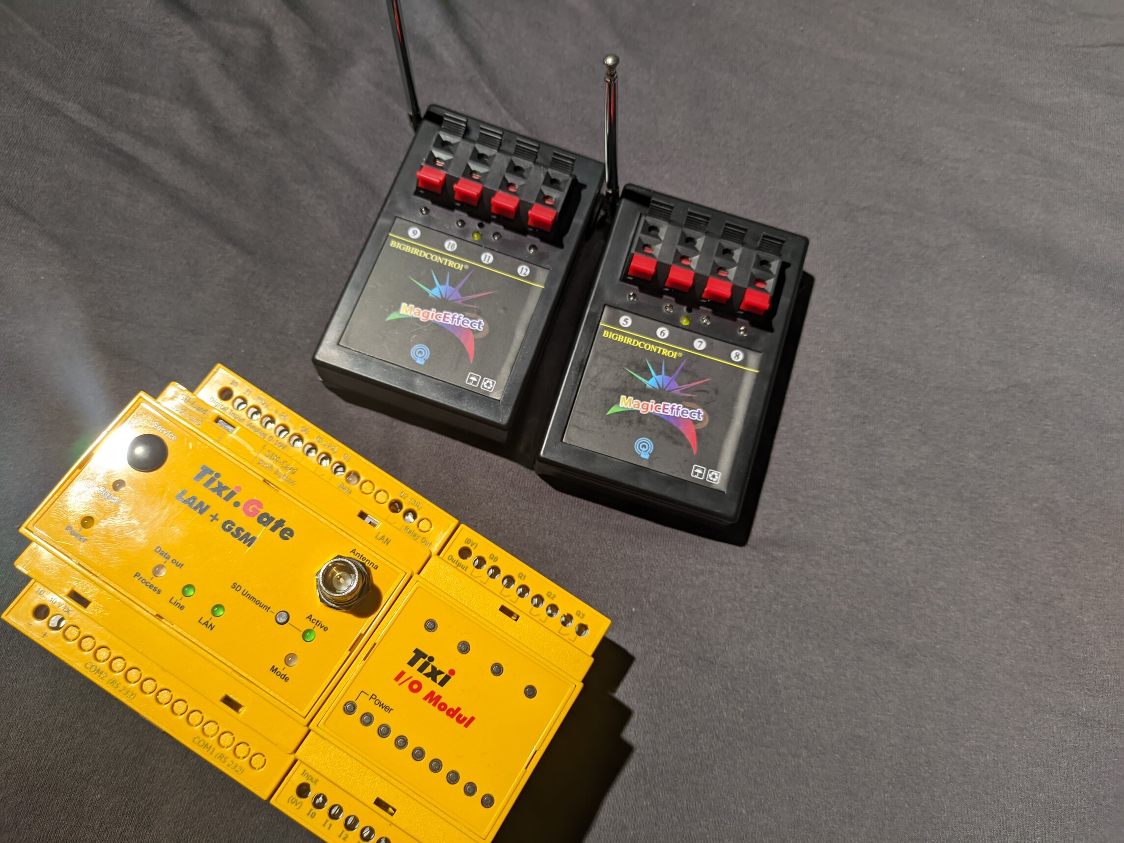

Moloch 166 Opublikowano 23 Listopada 2022 Całkiem fajnie to wygląda. Pokaż zdjęcia mechanicznych elementów jak to wygląda Cytuj
Papa striX 10 Autor Opublikowano 23 Listopada 2022 1 hour ago, Moloch said: Całkiem fajnie to wygląda. Pokaż zdjęcia mechanicznych elementów jak to wygląda Nie ma problemu , baza jest klon słynnego DB04r ( na zdjęciu 2 moduły , posiadam 4 ) przerobiłem je delikatnie żeby zamiast baterii był akumulator. Następnie rozbieramy pilot z zestawu odnotowujemy radio i switche a do ich pinów mocujemy wyprowadzenia modułu sterowania. Radio wpinamy w wzmocnienie na płytce logicznej i wsio co chodzi o zabawę z pilotem. Wszystko stawiamy na sprzęcie z mikro kontrolerem ESP8285, dajemy mu zasilanie akumulatorowe i parkujemy z telefonem po bluetooth lub GSM. Co nam daje ta modyfikacja : - zmienia manualny system odpalania w automatyczny wraz z scenami. - sterowanie z aplikacji - wydłuża zasięg ( Piro + zapalnik -> do 4m przewodu + zasięg radia 100-150m do kontrolera + zasięg bluetooth od kontrolera do telefonu 200-250m Cytuj

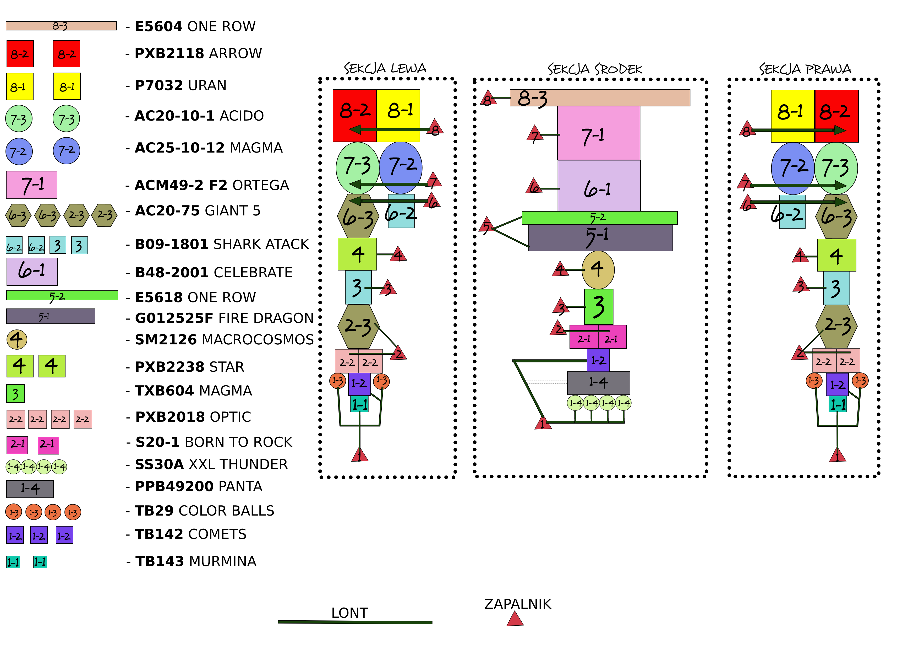

Papa striX 10 Autor Opublikowano 2 Grudnia 2022 (edytowane) Dobrze więc zacznijmy dodawać fotki bo do tego ten dział jest Na sam początek kostki mniejsze licząc od lewej : - Funke AC20-7-5 Giant 5 ( 7s, kal.20 ) - Piromax PXB2018 Optic ( 9s, kal.20 ) - SuperPower B09-1801 Shark Atack ( 9s, kal.18 ) - Piromax PXB2010 Bloom( 9s, kal.20 ) - Tropic TB142 Comets ( 16s, kal.16 ) - Tropic TB143 Murmina ( 13s, kal.13 ) - Triplex TBX604 Magma ( 16s, kal.20 ) - Piromax PXB2007 Selen ( 9s, kal.20 ) Edytowane 2 Grudnia 2022 przez Papa striX Cytuj
Papa striX 10 Autor Opublikowano 2 Grudnia 2022 Teraz wlatują kosteczki średniej wielkości od lewej : - Funke AC20-16-6 Firlefanz ( 16s, kal.20 ) - Funke AC20-10-1 Acido ( 10s, kal.20 ) - Funke AC25-10-12 Magma ( 10s, kal.25 ) - Gaoo S20-1 Born To Rock ( 20s, kal.20 ) - Piromax PXB2118 Arrow ( 25s, kal.20 ) - SR Pyro CL4822A Poison ( 25s, kal.20 ) - MagicTime P7032 Uran ( 25s, kal.20 ) - Jorge SM2126 Microcosmos III ( 10s, kal.20 ) Cytuj
Papa striX 10 Autor Opublikowano 2 Grudnia 2022 Następnie kostki dużego gabarytu od lewej : - Piromax PXB3613 Fireball XXL ( 16s, kal.50 ) - Piromax PXB3301 Hard ( 9s, kal.50 ) - Piromax PXB2238 Star ( 25s, kal.25 ) - Funke ACM49-2 Ortega ( 49s, kal.20,25,30 ) - SuperPower B48-2001 Celebrate ( 48s, kal.20 ) Dodatkowo do tego segmentu dołączą wyrzutnie które są w drodze : - Triplex TXB074 Viserion ( 36s, kal.25 ) - PyroCO 983L Baron ( 66s, kal.25 ) - PyroCO 984L Red Sonia ( 80s, kal.25 ) Cytuj

Papa striX 10 Autor Opublikowano 2 Grudnia 2022 (edytowane) Na sam koniec ale wcale nie najgorsze segment kątowy + rzymskie ognie i kilka single shotów, od lewej : - Piromax PXB2218 Magma ( 30s, kal.20 ) - SuperPower G012525F Fire Dragon ( 25s, kal.25 ) - Pyrotechnik PPB49200 PANTA ( 49s, kal.16 ) - SuperPower E5604 One Row Flash ( 13s, kal.30 ) - SuperPower E5618 One Row Rainbow ( 13s, kal.30 ) Do sekcji kątowej dołączą jeszcze 2sztuki : - SuperPower B25-20f RainBow ( 25s, kal.20 ) Single shoty i rzymskie ognie : - Klasek SS30A Thunder XXL ( 4x1s, kal.30 ) - Tropic TB29 Color Balls ( 91s, kal.8 ) - Piromax PXO206 Pirox ( 99/1s, kal.8/21 ) Edytowane 2 Grudnia 2022 przez Papa striX Cytuj
