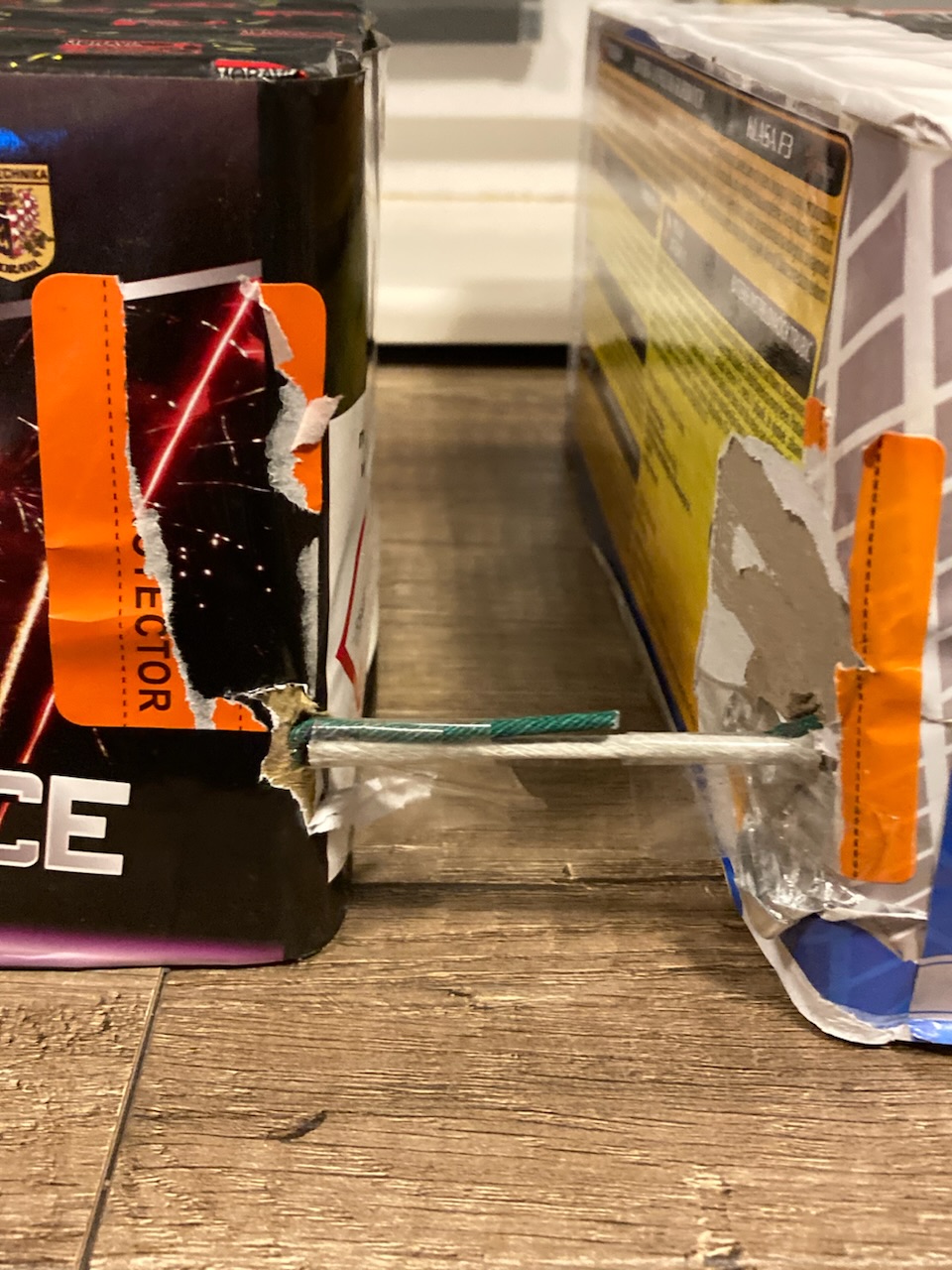

0 suchabulka 1 Autor Opublikowano 18 Grudnia 2022 Siema. To znowu ja, zrobilem takie przykladowe polaczenie dwoch wyrzutni. Co o tym myslicie? Beda dlugie przerwy miedzy wyrzutniami? Cytuj
